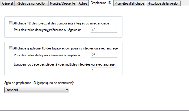

Pour spécifier 1D
Pour spécifier 2D
Pour spécifier graphique 1D
| Pour... | Action... |
| afficher les tuyaux et l'équipement à l'échelle 1D |
Sélectionnez Affichage 1D des tuyaux et des composants intégrés ou avec ancrage. Ensuite, sous Pour des tailles de tuyaux inférieures ou égales à, entrez un diamètre maximal. |
| afficher les tuyaux et l'équipement au format graphique 1D, mais pas à l'échelle, en représentant l'équipement par des symboles schématiques |
Sélectionnez Affichage graphique 1D des tuyaux et composants intégrés ou avec ancrage. Ensuite, sous Pour des tailles de tuyaux inférieures ou égales à, entrez un diamètre maximal. Sous Longueur du tracé des pièces à vues multiples intégrées ou avec ancrage, entrez une longueur de tracé. |
