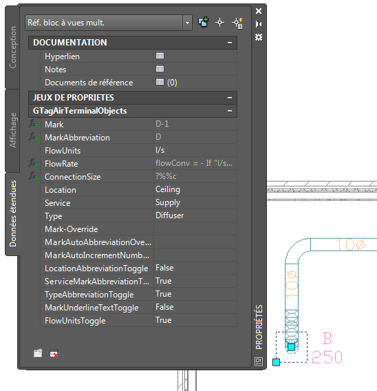

Exemple de données de jeux de propriétés d'un diffuseur de plafond
Si des valeurs de jeux de propriétés sont dérivées du style de composant ou du style de système, cliquez sur le bouton de modification situé dans l'en-tête du jeu de propriétés, puis modifiez ces valeurs dans la boîte de dialogue qui s'affiche.
