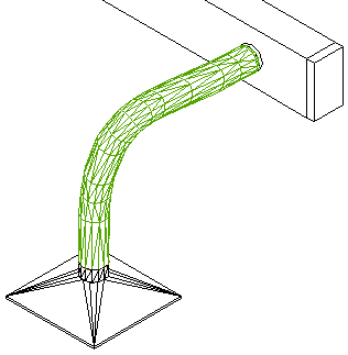

Il est possible de dessiner des longueurs de gaine flexibles. Ces conduites peuvent être raccordées à des conduites rigides pour créer des réseaux complets et précis. Etant donné que les gaines souples sont généralement de forme circulaire, le raccord réducteur qui convient est inséré lorsque vous rattachez la gaine à un segment de gaine de forme différente. Vous spécifiez un système de composants de gaines flexibles comme vous le faites pour des gaines rigides. Par ailleurs, notez qu'il est possible de définir des composants flexibles et des composants rigides pour un même système.
Les longueurs de gaine peuvent être raccordées à un équipement et à des pièces à vues multiples.
Différents modes de segmentation sont à votre disposition pour tracer une longueur de gaine flexible. Utilisez les lignes, les arcs ou encore les splines pour dessiner chaque segment et créer différentes configurations de gaines flexibles.
Vous configurez les propriétés d'affichage de la gaine flexible à l'aide de plusieurs composants d'affichage :
