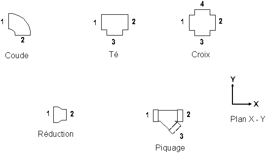

Les connexions sont placées de gauche à droite, puis de haut en bas dans le positionnement en plan X-Y, comme illustré ci-après.

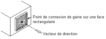

Orientation de raccord de connexion
Le domaine Tuyauterie comprend des raccords avec des connexions femelles. Les types de connexion avec connexions femelles incluent les moyeux, les collets et les joints mécaniques. La connexion femelle sur un coude ou un té est désignée en tant que connexion 2. La connexion femelle sur les raccords asymétriques, notamment les croix, est désignée en tant que connexion 2 et connexion 4. Lorsque vous ajoutez une nouvelle connexion de tuyau à un segment de tuyau ou une pièce à vues multiples, le logiciel ajoute automatiquement les paramètres de longueur d'insertion de connexion et de tolérance angulaire de mise en oeuvre.
La forme de la connexion est déterminée par celle du modificateur auquel la connexion est associée. Vous définissez la taille de la connexion au moment où vous placez les cotes lors de l'ajout de la connexion au modèle.
