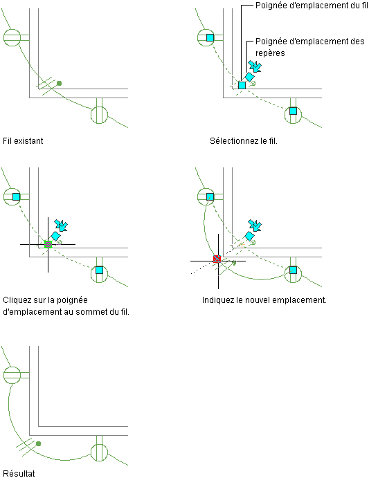

Vous pouvez modifier le positionnement des fils en déplaçant les poignées d'emplacement situées au niveau du sommet. Le but de l'opération est généralement de nettoyer le positionnement en déplaçant les fils le long des murs, des équipements ou des autres géométries de plan d'étage.
Pour garantir la connectivité du circuit, les fils sont ancrés aux appareils. C'est pourquoi vous ne pouvez pas utiliser les poignées situées à leurs extrémités pour les déplacer. En revanche, lorsque vous déplacez un appareil, les fils correspondants s'étendent de manière à respecter les distances.
Pour modifier le positionnement d'un fil
Modification du positionnement d'un fil
