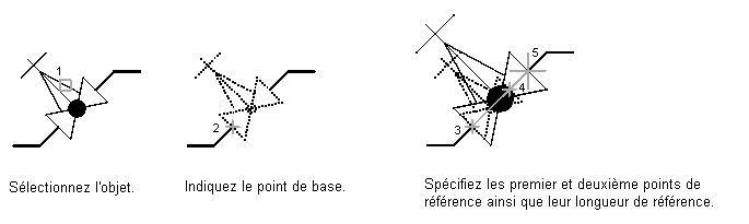

Vous pouvez redimensionner un symbole schématique avec une référence. Pour cela, vous devez spécifier la longueur actuelle du symbole en tant que référence de la nouvelle longueur. Par exemple, pour allonger d'une unité l'un des côtés d'un symbole schématique mesurant 2.5 unités de long, vous devez définir 2.5 en tant que longueur de référence et 3.5 en tant que nouvelle longueur. Vous pouvez également mettre le symbole à l'échelle en spécifiant un point de base et deux points de référence, puis en faisant glisser le symbole.
Par exemple, pour agrandir la taille d'un symbole schématique avec cette méthode, suivez la procédure suivante. Le nombre entre parenthèses se rapporte à l'illustration correspondante.
. Le symbole sélectionné est redimensionné.
Redimensionnement d'un symbole schématique avec une référence
