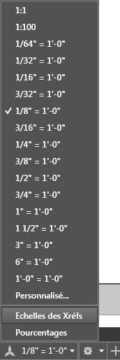

Pour définir l'échelle d'annotation en cours
Vous pouvez également effectuer les opérations suivantes :
