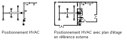

Lorsque vous créez un dessin AutoCAD MEP, il est souvent nécessaire de relier votre positionnement à un dessin d'architecture, tel qu'un plan d'étage, un plan de faux-plafond ou un modèle d'édifice AutoCAD MEP.
Vous pouvez commencer avec un dessin contenant les murs et autres éléments spatiaux dont vous avez besoin et l'attacher à un autre dessin appelé communément dessin référencé (ou Xréf). Les Xréfs sont des dessins liés au dessin actif et affichés dans celui-ci.
