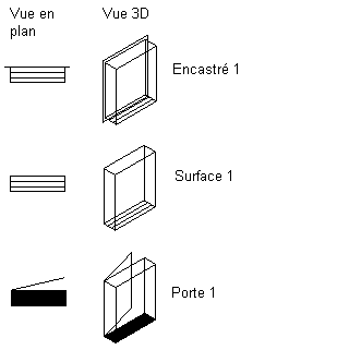

Lorsque vous dessinez un plan électrique (un plan d'alimentation ou un projet d'éclairage, par exemple), vous devez insérer des appareils et des tableaux de distribution aux emplacements de votre choix dans le plan d'étage. AutoCAD MEP propose une bibliothèque de panneaux contenant la plupart des éléments nécessaires à la conception de dessins (panneaux encastrés, panneaux de porte, etc.).
En principe, la création de documents de construction s'effectue en ajoutant des tableaux dans les vues en plan. Toutefois, les composants ajoutés peuvent être affichés dans d'autres vues. Par exemple, dans une vue 3D d'un système électrique, vous pouvez afficher la géométrie réelle des tableaux (dans une vue en plan 2D, ils sont représentés par des symboles d'une ligne).
