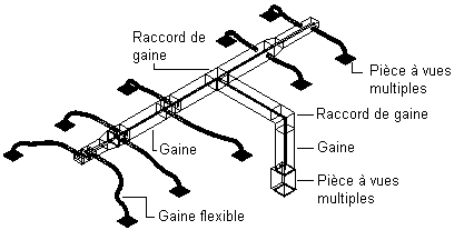

Composants d'un système mécanique

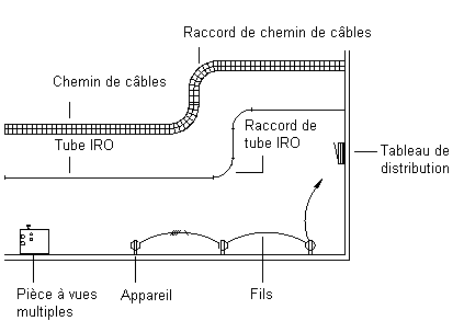

Composants d'un système électrique
