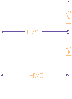

Par exemple, supposons que vous souhaitez raccorder une conduite d'eau chaude de recirculation à une conduite de distribution d'eau chaude. Les deux définitions de système sont assignées au même groupe de systèmes : eau non potable. Lorsque vous dessinez les conduites de canalisation, vous pouvez raccorder la conduite de recirculation à la conduite de distribution tout en garantissant la connexion du système de canalisations. La conduite de canalisation suivante illustre la connexion de la conduite de recyclage (HWC) à la conduite de distribution (HWS).
Si vous essayez de raccorder deux systèmes qui ne sont pas assignés au même groupe de systèmes, vous êtes invité à modifier le système de la conduite raccordée en fonction de la conduite existante. Si vous ne modifiez pas le système de la conduite raccordée, le raccord approprié est inséré mais le système n'est pas raccordé à la conduite existante. La conduite raccordée n'est pas intégrée au système. Dès lors, toute modification apportée au système n'est pas appliquée à la conduite raccordée.
