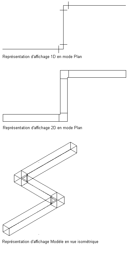

La plupart des objets AutoCAD MEP disposent de représentations d'affichage 1D, 2D, Modèle et Plan. En effet, cela correspond aux scénarios de conception les plus courants nécessitant différentes vues d'un système de construction.
Certains objets des systèmes de construction, tels que les étiquettes et les objets schématiques ne possèdent qu'une représentation d'affichage générale, car leur affichage ne varie pas en fonction des vues.
