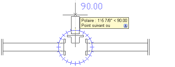

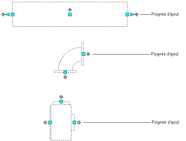

Les poignées d'ajout d'un objet de gaine permettent de dessiner une longueur de gaine, garantissant ainsi la connexion entre l'objet et la longueur de gaine. Certains raccords comportent également des poignées d'ajout permettant de créer une nouvelle branche pour le raccord. Ainsi, vous vous servez des poignées d'ajout d'un coude pour le transformer automatiquement en té et dessiner une longueur de gaine à partir du nouveau raccord en té. Les branches existantes de la gaine restent liées aux autres connexions du té. L'illustration suivante représente les poignées d'ajout sur les objets de gaine.
De haut en bas : poignées d'ajout pour un segment de gaine, raccord de tuyauterie coudé et plénum de sortie à volume d'air variable.

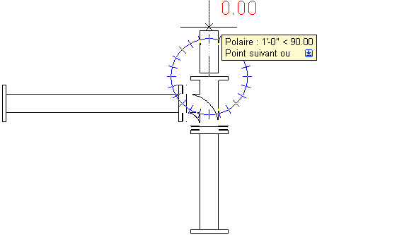

Poignée d'ajout au milieu de la conduite utilisée pour créer une branche.
