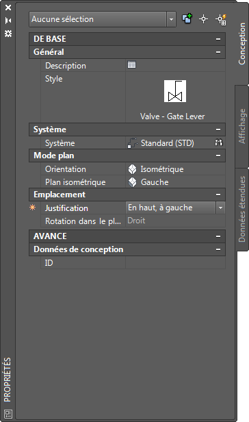

  2. Dans la palette des propriétés, spécifiez ou modifiez, si nécessaire, le symbole à ajouter en sélectionnant un style de symbole :
    Emplacement du style de symbole schématique Méthode de sélection
    Dessin actif Développez la section De base, puis Général. Dans le champ Style, sélectionnez le style souhaité.
    Dessin du répertoire défini en tant qu'emplacement de contenu par défaut pour les symboles schématiques ou dessin de style spécifié dans les propriétés de l'outil sélectionné Dans la barre Général, cliquez sur . Dans le volet gauche de la fiche de travail Sélectionner un symbole schématique, recherchez le dessin contenant le style, puis sélectionnez-le. Dans le volet droit, sélectionnez le style, puis cliquez sur OK.
    Remarque : Les symboles schématiques fournis avec le logiciel ne possèdent pas tous des vues isométriques. Les dessins contenant des symboles avec une vue isométrique et une vue orthogonale sont nommés en conséquence.
  3. Dans le champ Description, cliquez sur , entrez la description du symbole schématique, puis cliquez sur OK.
  4. Dans le champ Système, sélectionnez le système auquel appartient le symbole schématique dans le champ correspondant.
  5. Dans le champ Orientation, choisissez Isométrique, puis définissez Plan isométrique sur le plan auquel vous souhaitez ajouter le symbole.
    Remarque : Ce champ est en lecture seule et défini sur Ortho lorsque le style sélectionné ne possède aucune définition de vue isométrique. Si tel est le cas, sélectionnez un style différent.
  6. Dans le champ Justification, sélectionnez le point du symbole à utiliser en tant que point d'insertion.
    Vous pouvez sélectionner le point d'insertion du bloc de visualisation représentant le symbole ou l'un de ses neuf autres points (par exemple, le point supérieur gauche ou le point central).
  7. Développez Avancé et, dans le champ ID, entrez l'ID d'identification du symbole.
