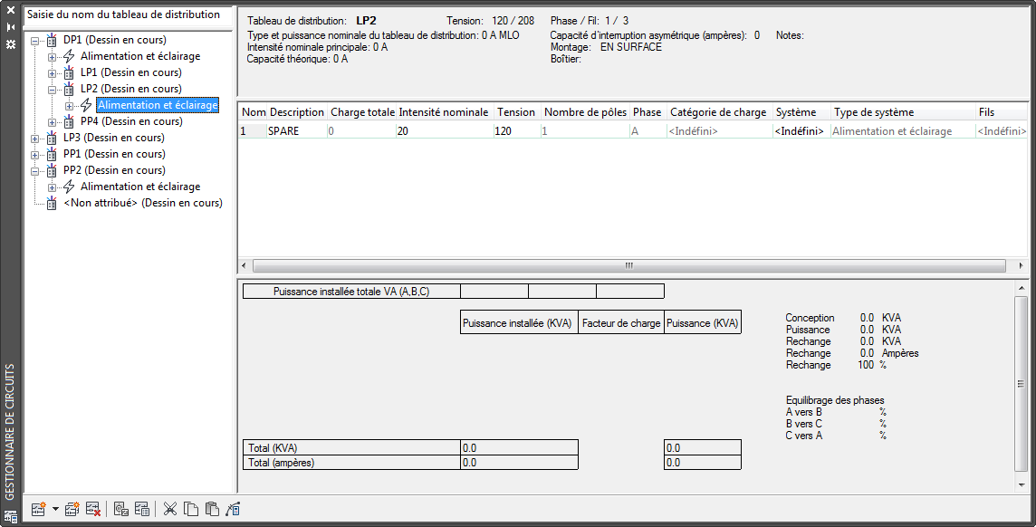

Le gestionnaire de circuits permet d'afficher les données et informations concernant les dessins de système électrique. Si vous avez défini une base de données de projet d'équipement électrique, vous pouvez afficher les données de circuit dans les dessins liés. Si vous n'avez pas défini de base de données de projet d'équipement électrique, vous pouvez afficher les données de circuit dans le dessin en cours.
Pour afficher les informations concernant un circuit
Gestionnaire de circuits
Si vous avez défini une base de données de projet d'équipement électrique, vous pouvez modifier les paramètres de circuit uniquement à partir du dessin en cours. Vous ne pouvez pas modifier les paramètres de circuit des autres dessins liés à la base de données du projet d'équipement électrique.
Le gestionnaire de circuits signale également les circuits d'alimentation et d'éclairage en surcharge (ceux-ci s'affichent alors en rouge).
