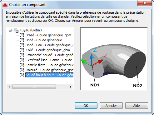

La boîte de dialogue Choisir un composant s'affiche en cas de tentative d'ajout ou de modification d'un composant non stocké dans les préférences. Vous serez invité à effectuer une substitution à partir du catalogue. L'exemple suivant illustre la boîte de dialogue dans le domaine Tuyauterie dans le profil anglo-saxon ou métrique (américain).
Boîte de dialogue Choisir un composant affichant des composants de tuyau organisés par type de matériau.
Le tableau suivant résume les scénarios où la boîte de dialogue Choisir un composant s'affiche, vous invitant à remplacer un composant :

Si vous modifiez une présentation, la boîte de dialogue Choisir un composant effectue un zoom sur le composant pour lequel une action est requise. Une fois la sélection effectuée, la vue d'origine est rétablie. La dernière préférence utilisée pour le domaine spécifique est automatiquement conservée tant qu'elle n'est pas modifiée. La sélection de composant peut être définie comme la sélection par défaut.
Le remplacement que vous effectuez ne s'applique qu'à l'emplacement spécifique de la présentation. Si vous répétez cette action alors que la commande d'ajout est active, la boîte de dialogue vous invite à sélectionner un composant à nouveau.
Si le composant ou le type de connexion préféré ne sont pas disponibles, cliquez sur Annuler, puis ajoutez le raccord souhaité manuellement.
Vous pourriez également être invité à choisir un composant plusieurs fois si vous tentez de connecter des objets avec des types de connexion différents ou dont les traits d'axe ne sont pas alignés. Dans de tels cas, les composants que vous choisissez sont utilisés automatiquement pour créer une ou plusieurs solutions de routage.
