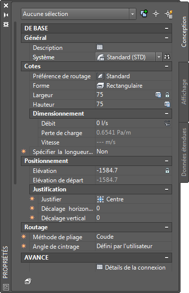

Ajoutez les propriétés de base d'une gaine à l'aide de la palette des propriétés.
Par défaut, les propriétés de base s'affichent sur la palette Propriétés de gaine.

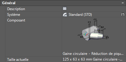

Cliquez sur l'image en regard du composant pour ouvrir la boîte de dialogue Sélectionner un composant. | |
| ***Taille actuelle |
Sélectionnez une des tailles proposées dans le menu déroulant. Toutes les tailles sont normalisées. |
![]() Interface utilisateur générale pour les raccords de gaines |
| Cotes | Action | Sélections |
| Préférence de routage | Sélectionne une préférence de routage pour l'objet de gaine du dessin actif. | Standard (par défaut) ; sélections provenant du catalogue |
| Forme | Indique la forme de l'objet sélectionné. | Rectangulaire (par défaut) ; ensuite, la dernière forme utilisée |
| Taille | Sélectionne une taille comprise dans l'intervalle spécifié dans la préférence de routage actuelle. Il existe différents paramètres de taille par défaut, en fonction de la forme sélectionnée.
Dernière valeur utilisée sélectionnée |
| Calculer la taille | Calcule la taille de la gaine en fonction du débit, du frottement, de la rugosité et de la densité. Si une forme rectangulaire ou ovale est sélectionnée, une taille doit être fixe pour que l'autre taille puisse être calculée. Remarque : Pour plus d'informations, reportez-vous à la rubrique Dimensionnement du système de gaines.
Verrouillage de la taille |
Empêche toute modification de la valeur de taille. |
| ***Connexions | Personnaliser la taille du raccord que vous souhaitez ajouter. | |
| *Débit | Le débit est obtenu des pièces à vues multiples raccordées à la conduite de gaine ou il peut être saisi. | 0 (par défaut). Le débit sera automatiquement mis à jour si la gaine est connectée à une pièce à vues multiples. |
| *Frottement | Affiche la valeur de frottement de l'objet sélectionné en fonction de la définition de la section Définitions de système de gaines dans le Gestionnaire des styles (en lecture seule). | |
| *Vitesse | Affiche la valeur de vitesse de l'objet sélectionné en fonction de la définition de la section Définitions de système de gaines dans le Gestionnaire des styles (en lecture seule). | |
