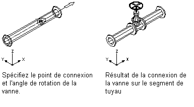

Ajout d'une vanne à un segment de tuyauterie

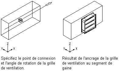

Ajout d'une grille de ventilation à un segment de gaine
