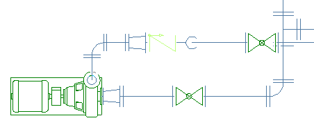

L'affichage 1D s'utilise pour l'annotation des documents de construction. Les raccords et les connexions présentés dans un système de tuyauterie 1D sont affichés à leurs cotes d'enveloppe réelles. Les composants intégrés et ancrés tels que les vannes s'affichent à l'échelle 1D et les pièces à vues multiples à l'échelle 2D.
Dans l'exemple suivant, les raccords (tés, coudes et réductions) sont conformes à leurs cotes d'enveloppe réelles. Une vanne d'isolement et un clapet de retenue s'affichent en tant que composants à l'échelle 1D et la pompe s'affiche à l'échelle 2D.
