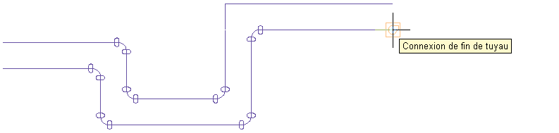

La section Justification de la palette des propriétés permet de décaler une nouvelle conduite par rapport à une conduite existante. Lorsque vous dessinez la conduite parallèle, sélectionnez des points sur la conduite existante ; la nouvelle conduite est alors créée et placée à la distance de décalage indiquée. Vous pouvez sélectionner des points sur la conduite existante à l'aide des outils d'accrochage d'AutoCAD MEP.
Pour dessiner une conduite de tuyau parallèle à l'aide de décalages
| Pour... | Action... |
| décaler la nouvelle conduite horizontalement (direction X ou Y) par rapport à la conduite existante, les deux étant à la même élévation | Sous Justification, tapez une valeur de décalage horizontal. Pour décaler la nouvelle conduite dans une direction positive X ou Y par rapport à la conduite existante, entrez une valeur positive. Pour la décaler dans une direction négative X ou Y, entrez une valeur négative. |
| décaler la nouvelle conduite verticalement par rapport à la conduite existante, les deux ayant des cotes X ou Y identiques, mais se trouvant à des élévations différentes | Sous Justification, tapez une valeur de décalage vertical. Pour décaler la nouvelle conduite dans une direction positive Z par rapport à la conduite existante, entrez une valeur positive. Pour la décaler dans une direction négative Z, entrez une valeur négative. |

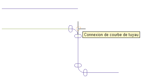

En ce qui concerne les coudes et les autres raccords à courbe, vous pouvez constater qu'une connexion de courbe du tuyau est affichée au niveau de l'intersection logique des traits d'axe de raccord. Vous avez ainsi la garantie que le tuyau est décalé correctement sur toute la longueur de la conduite.
