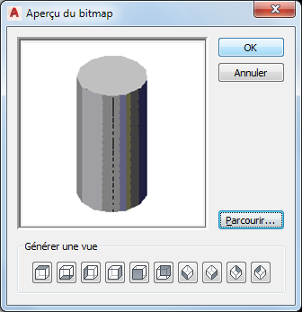

Cette procédure permet de générer une image d'aperçu pour la pièce à vues multiples paramétrique conçue pour faciliter la sélection du composant. Le générateur de contenu produire un aperçu d'image en se basant sur la direction de visualisation spécifiée. Vous avez le choix entre dix directions de visualisation standard d'AutoCAD® pour afficher le modèle (Haut, Bas, Gauche, Droite, Face, Arrière, Isométrique S-O, Isométrique S-E, Isométrique N-O, Isométrique N-E).

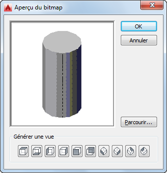

La boîte de dialogue Aperçu du bitmap s'affiche.
Exemple d'aperçu du bitmap d'une pièce à vues multiples paramétrique - réservoir vertical
Vous pouvez également rechercher et sélectionner une image bitmap prédéfinie. Les images prédéfinies doivent être enregistrées en 200 x 200 pixels et en 256 couleurs.
