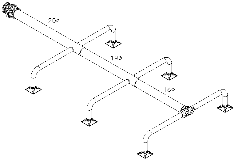

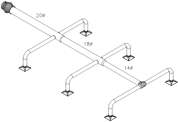

Les illustrations suivantes représentent une conception de système avant et après le dimensionnement.
Conception du système préliminaire avant redimensionnement
Système optimisé après redimensionnement
