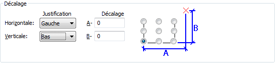

Par défaut, les chemins de câbles dessinés sont alignés sur le centre horizontal et vertical. Dès lors, les traits d'axe des segments et des raccords sont disposés sur les points spécifiés. Vous pouvez modifier l'alignement et spécifier une distance de décalage. La modification de l'alignement s'utilise notamment lorsque vous souhaitez disposer un chemin de câbles le long d'une géométrie de dessin.
| Pour... | Action... |
| Alignement des traits d'axe des chemins de câbles sur les points spécifiés pour la conduite | Sous Justification, sélectionnez Centre dans les listes déroulantes Horizontale et Verticale. Saisissez 0 dans les champs Décalage A et B. |
| Alignement d'un ou deux côtés des chemins de câbles sur les points spécifiés pour la conduite | Sous Justification, sélectionnez Gauche ou Droite dans la liste déroulante Horizontale et/ou sélectionnez Haut ou Bas dans la liste déroulante Verticale. |
| Décalage des chemins de câbles par rapport aux points spécifiés pour la conduite | Saisissez une distance dans les champs Décalage A et/ou B. |
L'image d'aperçu affichée dans la partie droite de la zone facilite la sélection des différentes valeurs en illustrant le type d'alignement correspondant.
