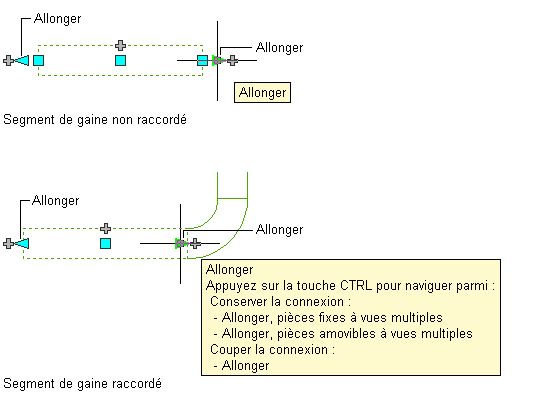

Il est possible de changer la longueur des segments de gaine à l'aide des poignées d'extension (
). Ces poignées permettent de conserver l'angle défini pour les segments, ce qui facilite la modification de la longueur des gaines déjà disposées.
Si vous utilisez la poignée d'extension située au niveau d'une extrémité raccordée à un autre objet, vous devez indiquer si vous souhaitez conserver la connectivité entre les objets une fois la longueur modifiée.
Poignées d'extension sur les segments de gaines

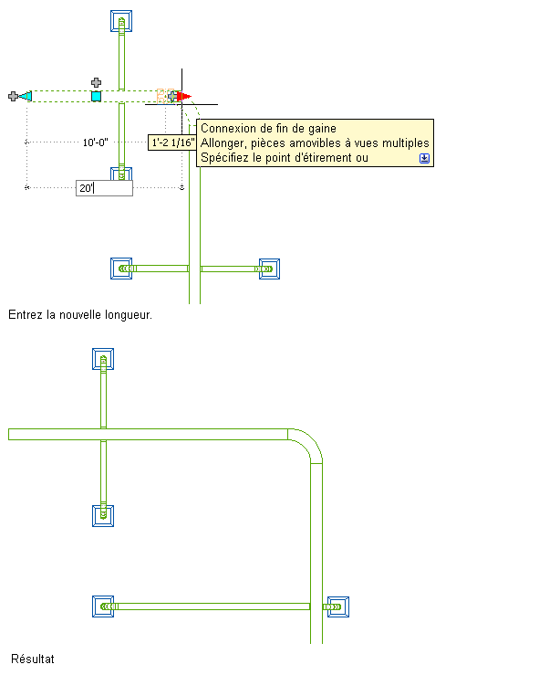

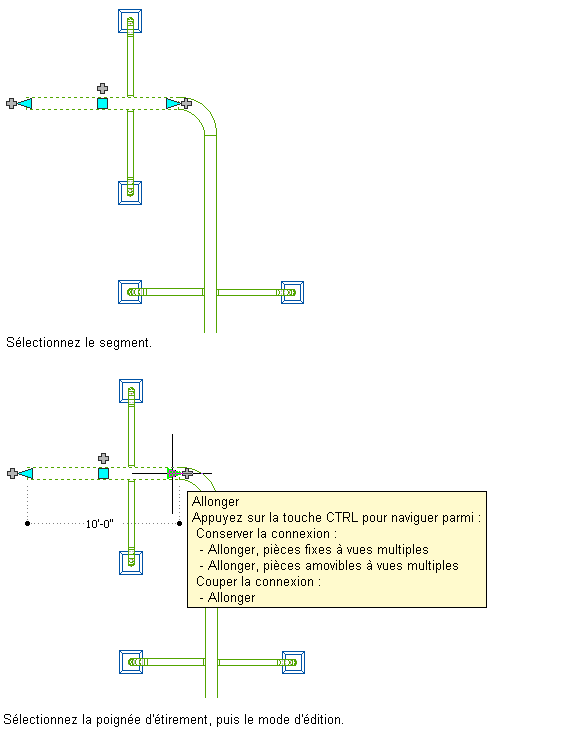

L'exemple ci-dessous décrit la procédure de modification de la longueur d'un segment de gaine. Un segment de gaine est étiré vers la droite de sorte qu'il double sa longueur. La modification est effectuée en mode d'édition de pièces amovibles à vues multiples ; les objets raccordés, y compris les composants, sont donc modifiés de manière à conserver la connectivité. Pour être tout à fait exact, le segment de gaine vertical et le diffuseur d'air installé au plafond raccordé à la branche droite sont déplacés.
Extension d'une gaine
