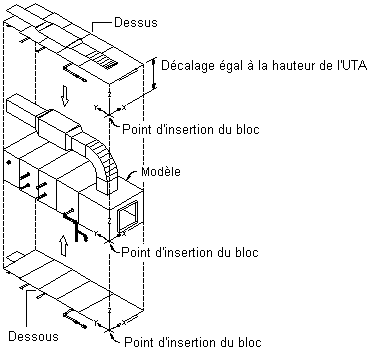

Blocs de visualisation orthographiques Haut et Bas

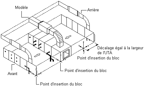

Blocs de visualisation orthographiques Face et Arrière

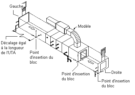

Blocs de visualisation orthographiques Gauche et Droite
Le point d'insertion ou point de base sert de référence pour le positionnement du bloc au moment de son insertion. Tous les blocs de visualisation ont en commun le point d'insertion 0,0,0 dans le système de coordonnées général (SCG) qui désigne le même point dans le bloc modèle. L'emplacement du point d'insertion a un impact direct sur le positionnement de la taille de composant lorsqu'elle est ajoutée au dessin.
Les illustrations précédentes montrent le point d'insertion de la vue de modèle au coin droit du bord inférieur de la face avant. Le point d'insertion des vues de dessus et de dessous se situe au niveau du coin droit du bord avant et son décalage correspond à la hauteur de l'unité de traitement d'air. Le point d'insertion des vues de face et arrière se situe au niveau du coin droit du bord inférieur et son décalage correspond à la largeur de l'unité de traitement d'air. Le point d'insertion des vues de gauche et de droite se situe au niveau du coin inférieur avant et son décalage correspond à la longueur de l'unité de traitement d'air.
