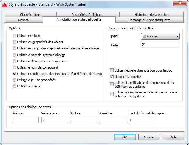

Les options de l'onglet Annotation du style d'étiquette permettent de définir l'affichage des informations sur l'objet dans l'étiquette.
Pour définir les propriétés d'annotation de style d'étiquette
| Option | Description |
| Utiliser les blocs |
Permet d'utiliser un bloc spécifique. Vous pouvez également spécifier le facteur d'échelle à appliquer au bloc. Si vous souhaitez faire varier l'échelle du bloc en fonction de l'échelle d'annotation, sélectionnez l'option Utiliser l'échelle d'annotation pour le bloc. Remarque : C'est ce paramètre, et non la propriété Annotation de la définition du bloc sélectionné, qui permet de déterminer si le style d'étiquette est annotatif ou non. Pour plus d'informations, reportez-vous à la rubrique Mise à l'échelle des annotations.
| Utiliser les propriétés des objets |
Les propriétés affichées dans l'étiquette sont différentes suivant les objets AutoCAD MEP. Pour les symboles schématiques, les propriétés incluent l'ID. Pour les lignes schématiques, les propriétés incluent la désignation. Pour les pièces à vues multiples, les propriétés incluent les propriétés de la connexion la plus proche. Pour les objets mécaniques, spécifiez le préfixe, le suffixe et le symbole à afficher avec les cotes de gaine, de tuyau et de raccords de gaine et de tuyauterie. Pour les objets électriques, spécifiez le préfixe, le suffixe et le symbole à afficher avec les cotes de chemin de câbles, de tube IRO et de raccords de chemin de câbles et de tube IRO. Pour les fils, le nom du tableau de distribution s'affiche si le dessin contient une flèche de renvoi. Si ce n'est pas le cas, c'est le numéro du circuit qui s'affiche. Pour les appareils, l'ID s'affiche ; pour les tableaux de distribution, c'est le nom du tableau qui s'affiche. Pour les objets de plomberie, spécifiez le préfixe, le suffixe et le symbole à afficher avec les lignes de plomberie et les raccords de plomberie. |
| Utiliser les prop. des objets et le nom de système abrégé |
Permet d'afficher les propriétés de l'objet et l'abréviation assignée à la définition de système des objets à l'exception des appareils, des tableaux de distribution, des pièces à vues multiples et des lignes et des symboles schématiques. Pour les appareils, les tableaux de distribution et les pièces à vues multiples, le nom de système abrégé de la connexion la plus proche s'affiche. Pour les lignes et les symboles schématiques, l'étiquette système assignée s'affiche. |
| Utiliser le nom de système abrégé |
Permet d'afficher l'abréviation assignée à la définition de système des objets à l'exception des appareils, des tableaux de distribution, des pièces à vues multiples et des lignes et des symboles schématiques. Pour les appareils, les tableaux de distribution et les pièces à vues multiples, le nom de système abrégé de la connexion la plus proche s'affiche. Pour les lignes et les symboles schématiques, l'étiquette système assignée s'affiche. |
| Utiliser la description du composant |
Permet d'afficher la description du style d'objet. Vous pouvez définir cette description sur l'onglet Général de la boîte de dialogue des propriétés du style d'objet. Pour accéder à la boîte de dialogue des propriétés de style, sélectionnez l'objet, cliquez avec le bouton droit de la souris, puis choisissez Modifier le style de (objet). |
| Utiliser le nom de composant |
Permet d'afficher le nom du composant. Pour définir le nom d'objet de raccords personnalisés de gaine et de tuyauterie, de fils, d'appareils, de tableaux de distribution et de lignes et de symboles schématiques, accédez à l'onglet Général de la boîte de dialogue des propriétés de l'objet. Pour accéder à la boîte de dialogue des propriétés de style, sélectionnez l'objet, cliquez avec le bouton droit de la souris, puis choisissez Modifier le style de (objet). |
| Utiliser les indicateurs de direction du flux dans les conduites |
Permet de spécifier les indicateurs de direction du flux dans les conduites. Ces indicateurs s'affichent sous forme de blocs. Vous pouvez choisir le type de bloc à afficher. Si vous souhaitez utiliser un style personnalisé d'indicateur de direction du flux dans les conduites, sélectionnez Utiliser un indicateur dans le type d'indicateur de direction du flux dans les conduites, puis sélectionnez le style souhaité dans la boîte de dialogue Sélectionner un bloc de flèche personnalisé. Si vous souhaitez faire varier l'échelle de l'indicateur en fonction de l'échelle d'annotation, sélectionnez l'option Utiliser l'échelle d'annotation pour le bloc. Remarque : C'est ce paramètre, et non la propriété Annotation de la définition du bloc sélectionné, qui permet de déterminer si le style d'étiquette est annotatif ou non. Pour plus d'informations, reportez-vous à la rubrique Mise à l'échelle des annotations.
| Utiliser le jeu de propriétés |
Permet de spécifier le jeu de propriétés à afficher. Sélectionnez la définition du jeu de propriétés de l'objet, puis spécifiez le jeu de propriétés à afficher dans l'étiquette. Remarque : Si aucun jeu de propriétés n'est assigné à l'objet, vous devez ajouter une définition de jeux de propriétés à partir de la palette des propriétés ou assigner une étiquette à l'objet.
| Utiliser la chaîne |
Permet d'afficher une chaîne de texte donnée. |
| Pour... | saisissez une valeur dans… |
| insérer du texte avant la variable | Préfixe |
| séparer des variables | Séparateur |
| insérer du texte après la variable | Suffixe |
| insérer des repères pour un code de contrôle AutoCAD (par exemple, %%c). Pour plus d'informations, reportez-vous à la rubrique Codes de contrôle et caractères spéciaux. | Diamètre |
| modifier la distance entre le début de la courbe et le début du texte (si le texte croise la courbe) | Ecart du format de papier |
