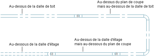

Dans certaines régions, les documents de construction doivent afficher les objets de système de construction différemment selon leur élévation. Par exemple, il peut vous être demandé d'afficher un objet sous la dalle d'étage dans la vue en plan avec un type de ligne et un autre objet au-dessus de cette dalle mais sous le plan de coupe avec un autre type de ligne.
La fonction Afficher par élévation vous permet de le faire. Cette fonction inclut les composants d'affichage basés sur l'élévation suivants :

L'exemple suivant illustre l'onglet Affichage avec le composant d'affichage adéquat basé sur l'élévation de l'objet sélectionné. La hauteur de coupe est de 2500 mm, l'affichage au-dessus de l'intervalle est de 3500 mm et l'affichage en-dessous de l'intervalle est de 0. Si l'élévation de l'objet de gaine est de -1000 mm, l'objet se trouve sous l'intervalle d'affichage et il est donc masqué.
Objet de gaine situé en-dessous de l'intervalle d'affichage
