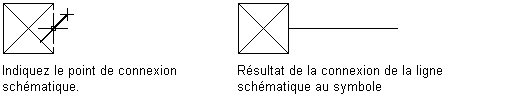

Comme pour le dessin de lignes normales dans AutoCAD®, vous tracez les lignes schématiques à l'aide d'outils d'accrochage AutoCAD MEP et d'info-bulles. Comme pour l'ajout d'entités dans AutoCAD, vous placez des symboles schématiques à des points d'insertion et utilisez des angles de rotation.
A la différence des lignes et objets AutoCAD, les lignes et symboles schématiques possèdent l'avantage d'identifier les points de connexion de chaque symbole schématique, garantissant ainsi l'élaboration d'un diagramme intelligent du système de construction.
Connexion d'une ligne schématique à un symbole schématique

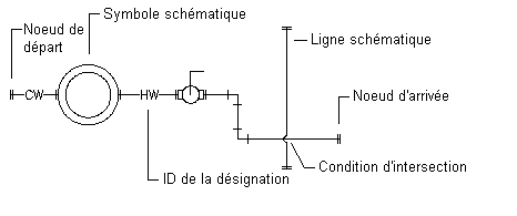

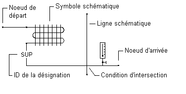

Composants de lignes et de symboles schématiques mécaniques

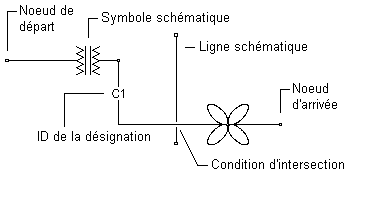

Composants de lignes et de symboles schématiques électriques
Composants de lignes et de symboles schématiques de plomberie
