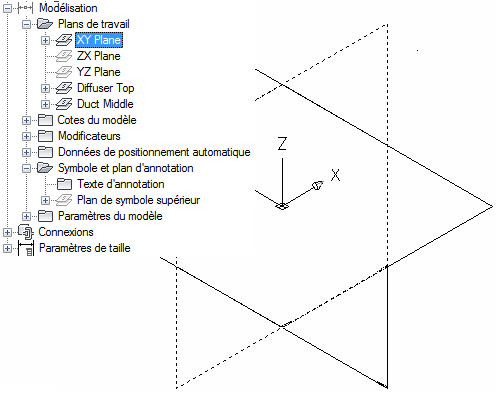

  4. Pour afficher les plans de travail dans la zone de modélisation, dans le groupe de fonctions flottant Vue, cliquez sur la liste déroulante Vue Isométrique S-O .
  5. Dans le navigateur des composants, développez Plans de travail.
    Lorsque vous sélectionnez un plan de travail dans le navigateur des composants, le plan de travail s'affiche en surbrillance dans la zone de modélisation.
    Sélection du plan ZX
  6. Pour plus de clarté, ne travaillez qu'avec un seul plan à la fois. Dans le navigateur de composants, cliquez avec le bouton droit de la souris sur Plan ZX, puis choisissez Visible. Procédez de façon identique pour le plan YZ.
    Les icônes des plans ZX et YZ ne sont pas accessibles (format ombré) et le plan XY constitue le seul plan de travail visible dans la zone de modélisation.
