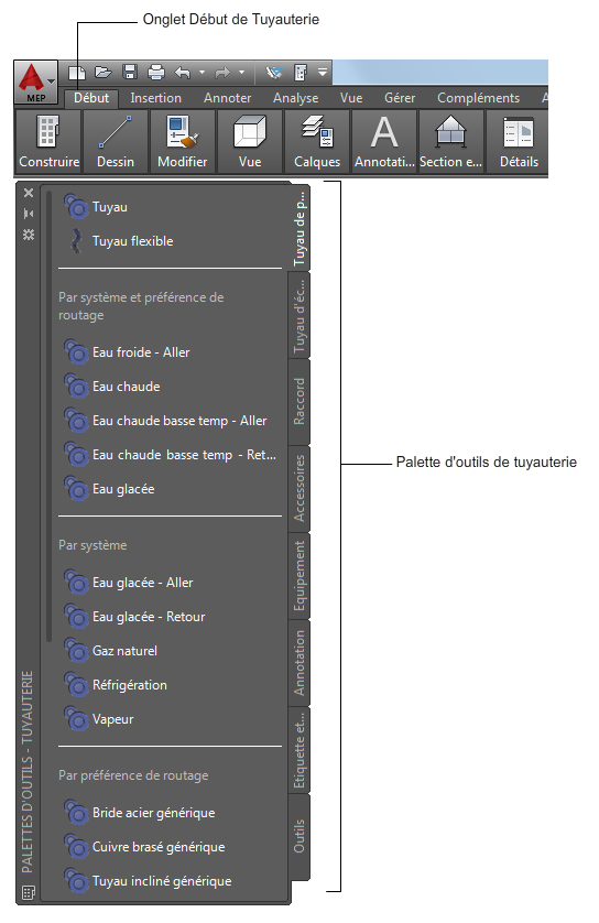

L'espace de travail correspond à une configuration d'interface utilisateur qui détermine les groupes de fonction de ruban s'affichant dans la fenêtre de dessin. Ainsi, l'espace de travail indique si les palettes d'outils et la fenêtre de la ligne de commande sont flottantes ou ancrées à un côté de la fenêtre de l'application.
Si vous travaillez au sein d'une entreprise pluridisciplinaire et effectuez diverses tâches de conception comme la conception d'un système de chauffage, ventilation, climatisation et celle d'un système de tuyauterie, les espaces de travail sont très pratiques. Vous pouvez y recourir pour enregistrer des configurations d'interface utilisateur adaptées aux différentes tâches. Une fois les espaces de travail créés, il est très simple de passer de l'un à l'autre.
Exemple d'espace de travail Tuyauterie
