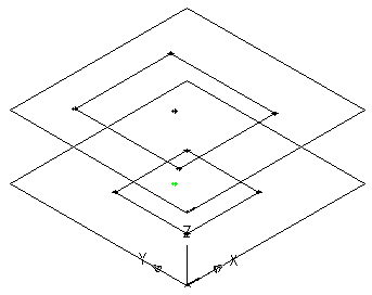

  6. Pour produire la face inférieure du diffuseur, cliquez avec le bouton droit de la souris sur Plan XY, puis choisissez Ajouter un profilRectangulaire dans le navigateur de composants.
  7. Spécifiez le premier angle dans la zone de modélisation, puis le deuxième.
    Un profil rectangulaire de la face inférieure est créé et ajouté sous Face inférieure dans le navigateur de composants. Les contraintes du profil rectangulaire sont également incluses sous Face inférieure.
Pour ajouter des contraintes visant à aligner les faces, procédez comme suit :
  1. Dans le navigateur de composants, cliquez avec le bouton droit de la souris sur Plan XY, puis choisissez Ajouter une géométriePoint.
  2. Dans la zone de modélisation, spécifiez un point à proximité du centre du profil rectangulaire de la face de dessus et appuyez sur la touche Entrée.
  3. Dans le navigateur de composants, cliquez avec le bouton droit de la souris sur Plan XY, puis choisissez Ajouter des contraintesDistance identique.
  4. Dans la zone de modélisation, signalez les paires de contraintes géométriques.
    Pour la première paire, sélectionnez le point situé au centre de la face de dessus, puis le bord inférieur gauche du profil rectangulaire de la face de dessus.
    Pour la deuxième paire, sélectionnez le point situé au centre de la face de dessus, puis le bord supérieur droit du profil rectangulaire de la face de dessus.
    Le modèle de la face de dessus est mis à jour selon la contrainte spécifiée.
  5. Recommencez les étapes 3 à 4 pour appliquer la même contrainte aux bords supérieur gauche et inférieur droit de la face de dessus.
    Remarque : Lorsque vous insérez des contraintes, des messages peuvent vous informer que la géométrie n'est pas contrainte du fait d'un certain nombre de cotes. Ces messages à caractère informatif n'ont d'autre objectif que de vous aider lors du processus de modélisation. Il est recommandé d'utiliser le plus petit nombre de contraintes lors de la définition de la forme du composant sous peine d'obtenir des résultats inattendus.
  6. Pour garantir l'alignement des faces inférieure et supérieure, cliquez avec le bouton droit de la souris sur Face inférieure, puis choisissez Ajouter une géométrieRéférence de point dans le navigateur de composants.
  7. Sélectionnez le point figurant au centre du profil rectangulaire de la face de dessus.
    Un point de référence est ajouté au plan de travail de la face de dessous.
  8. Recommencez les étapes 3 à 5 pour contraindre les quatre bords de la face de dessous par rapport au point de référence situé au centre.
    Le modèle de la face de dessous est mis à jour selon les contraintes spécifiées.
