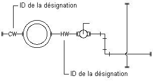

Lorsque vous dessinez une ligne schématique, vous pouvez choisir la désignation correspondante dans la palette des propriétés. La désignation d'une ligne correspond au texte identifiant la ligne dans la présentation. Le style de ligne sélectionné détermine la liste des ID de désignation disponibles. Vous pouvez choisir l'ID souhaité dans la liste ou saisir en saisir un différent.
Exemples d'ID de désignation

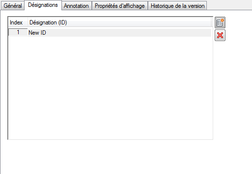

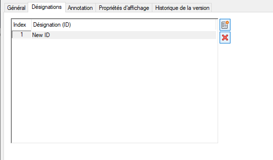

  3. Cliquez sur l'onglet Désignations.
  4. Définissez les désignations :
    Pour... Action...
    ajouter une désignation cliquez sur , puis, dans le champ Désignation, entrez un ID et appuyez sur la touche Entrée.
    modifier une désignation cliquez dans le champ Désignation correspondant, modifiez l'ID et appuyez sur la touche Entrée.
    supprimer une désignation sélectionnez une désignation et cliquez sur .
