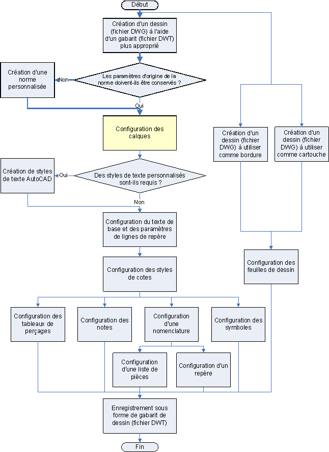

Etude de cas concernant la configuration d'AutoCAD Mechanical - Configurer les calques
Où suis-je dans l'organigramme ?
Calques
