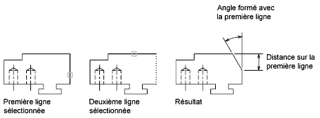

Pour chanfreiner un coin en spécifiant une longueur et un angle
Vous pouvez chanfreiner un coin en spécifiant la distance sur un côté du chanfrein et de l'angle de ce dernier.
  1. Cliquez sur l'onglet Débutle groupe de fonctions Modifierla liste déroulante CongéChanfrein. Trouver
  2. Cliquez sur l'<onglet courant>le groupe de fonctions Options de chanfreinAngle. Trouver
  3. Sur le ruban, dans le groupe de fonctions Options de chanfrein, vérifiez la longueur de chanfrein et les valeurs d'angle. Pour modifier les longueurs de chanfrein :
    1. Cliquez sur l'<onglet courant>le groupe de fonctions Options de chanfreinla liste déroulante Premier chanfrein. Trouver
    2. Sélectionnez une valeur pour la première longueur.
    3. Cliquez sur l'<onglet courant>le groupe de fonctions Options de chanfreinla liste déroulante Angle du chanfrein. Trouver
    4. Sélectionnez une valeur pour l'angle du chanfrein.
  4. Cliquez sur un espace vide dans la zone de dessin.
  5. Sélectionnez la première ligne formant le coin.
  6. Sélectionnez la deuxième ligne formant le coin.
  7. Appuyez sur Echap pour mettre fin à l'exécution de la commande.
