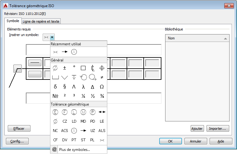

Les tolérancements géométriques prennent désormais en charge l'utilisation de symboles supplémentaires selon la révision 2012 de la norme ISO 1101.
Les symboles supplémentaires concernent les éléments suivants :
- Objet médian
- Entre
- De... à
- Zone de tolérance disposée de manière inégale
- Section longitudinale
- Objet de contact
- Distance variable (pour la référence commune)
- (objet ou type de situation) Point
- (objet ou type de situation) Ligne droite
- (objet ou type de situation) Plan
- Pour les contraintes d'orientation uniquement
