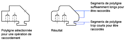

Pour appliquer un congé à une polyligne complète
Vous pouvez appliquer un congé à tous les sommets d'une polyligne simultanément.
Remarque :
Seuls les segments suffisamment longs pour prendre en compte le congé sont raccordés.

Sélectionnez la taille de congé souhaitée dans la liste déroulante.
Cliquez sur un espace vide dans la zone de dessin.
Sélectionnez la polyligne.
