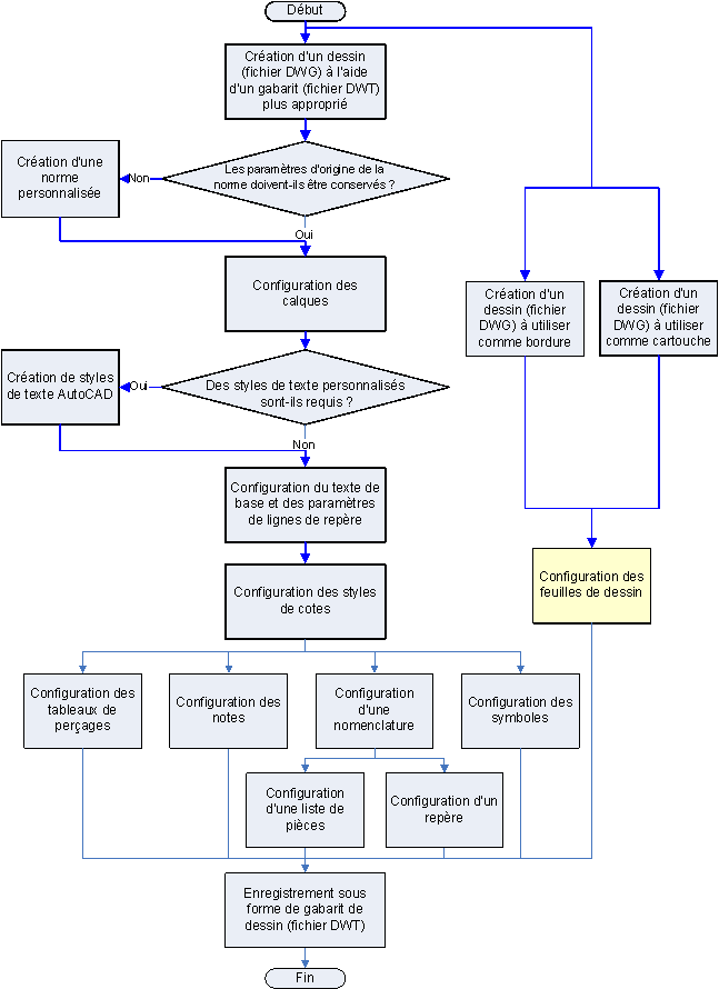

Où suis-je dans l'organigramme ?
Cartouches et cadres de dessin
La société XYZ apprécie les avantages de la commande "AMTITLE". C'est pourquoi elle décide de modifier ses routines LISP pour utiliser cette commande après ajout des fonctions appropriées à ses cadres et cartouches.
La société ajoute son cartouche (Company TB.dwg) dans la liste déroulante Cartouche. La société ajoute ses cadres (A4L (Paysage A4), A4P (Portrait A4), A3, A2 et A1.dwg) dans la liste déroulante Format de papier.
Les cadres et le cartouche de la société apparaissent dans chaque dessin. La société utilise la commande "AMTITLE" pour calculer l'échelle recommandée selon l'objet sélectionné.
