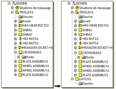

Dans un environnement 2D, une pièce ou un ensemble sont affichés essentiellement par une ou plusieurs vues.
L'espace objet contient des vues de pièces et d'ensembles. Le regroupement de lignes, d'arcs et de cercles (la géométrie) en pièces signifie que vous regroupez la géométrie en vues de composants de pièce.

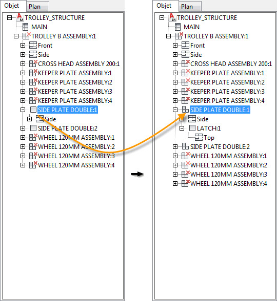

Un composant de pièce contient une géométrie alors qu'un composant d'ensemble contient d'autres composants. Les vues de composant d'un composant de pièce contiennent la géométrie alors que les vues de composant d'un ensemble contiennent les vues du composant des pièces et des sous-ensembles qui appartiennent à l'ensemble. Dans le navigateur Mechanical, les noeuds de pièce sont indiqués par l'icône et les noeuds de l'ensemble sont indiqués par l'icône .
Il n'existe aucune commande explicite pour créer les composants d'ensemble. Lorsqu'une vue de composant doit contenir la vue d'un composant d'un autre composant (et non pas contenir la géométrie), elle est automatiquement élevée à un ensemble.
