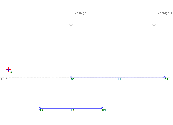

Ajoutez un lien sur la surface cible entre les décalages spécifiés.

Start X Spécifie la valeur de décalage du point de départ du lien.
Cliquez sur [...] pour ouvrir l'éditeur d'expressions, dans lequel vous pouvez saisir ou calculer une valeur.
End X Spécifie la valeur de décalage du point d'arrivée du lien.
Start Offset Target Spécifie l'objet de décalage cible pour le point de départ du lien. Lorsque l'objet cible est spécifié, il remplace la valeur du décalage de début.
End Offset Target Spécifie l'objet de décalage cible pour le point de d'arrivée du lien. Lorsque l'objet cible est spécifié, il remplace la valeur du décalage de fin.
Depth Spécifie la valeur en fonction de laquelle placer le lien au-dessous ou au-dessus de la surface cible.
  • Une valeur positive permet de tracer le lien au-dessous de la surface cible.
  • Une valeur négative permet de tracer le lien au-dessus de la surface cible.

L'exemple PKT contient deux exemples de lien de surface. Chaque lien de surface est défini par une surface cible et des décalages. Dans l'organigramme, chaque exemple est créé dans une séquence distincte. Pour passer en revue les paramètres, sélectionnez le lien de surface dans l'organigramme, puis vérifiez la section Geometry Properties du groupe de fonctions Properties.
Le fichier PKT contient deux exemples.
