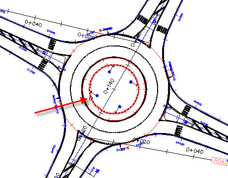

Sélectionner un carrefour giratoire de ligne de base
  1. Ouvrez le fichier Roundabout-Preset.dwg qui se trouve dans le dossier des dessins de didacticiels.
  2. Cliquez sur l'onglet Modification le groupe de fonctions Conception Intersection Trouver.
  3. Cliquez sur l'onglet Intersection le groupe de fonctions Modifier le carrefour giratoire Modifier un carrefour giratoire Trouver.
  4. Cliquez sur l'axe Roundabout_ISLAND.
