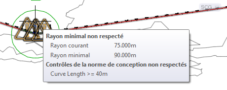

  3. Survolez le symbole au milieu du Cercle B.
    Les info-bulles de la fenêtre de dessin vous fournissent des informations utiles sur les normes de conception transgressées. Vous pouvez y observer deux transgressions :
    • Tout d'abord, la courbe ne respecte pas le rayon minimum recommandé. Les indications affichées vous informent sur le rayon de la courbe, ainsi que sur les valeurs de paramètres minimales acceptables.
    • Ensuite, la courbe ne respecte pas un des contrôles de la norme de conception appliqués à l'axe. Vous remarquerez que seul le nom du contrôle de la norme de conception est affiché. L'info-bulle ne vous indique ni les valeurs actuelles, ni celles recommandées. Si ces valeurs ne sont pas affichées, c'est parce que ces contrôles de la norme de conception sont des formules créées par l'utilisateur.
    Remarque :
    Même quand une sous-entité transgresse plusieurs normes ou contrôles de conception, cette sous-entité ne comporte qu'un seul symbole. Toutes les transgressions doivent être corrigées pour que le symbole disparaisse de la sous-entité.
