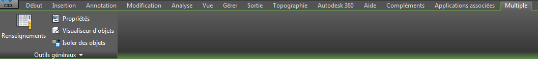

Lorsque plusieurs types d'objets sont sélectionnés simultanément, l'onglet contextuel Multiple s'affiche dans le ruban. Par exemple, si vous sélectionnez à la fois un objet de réseau de canalisations et un objet d'axe, l'onglet contextuel Multiple s'affiche.
