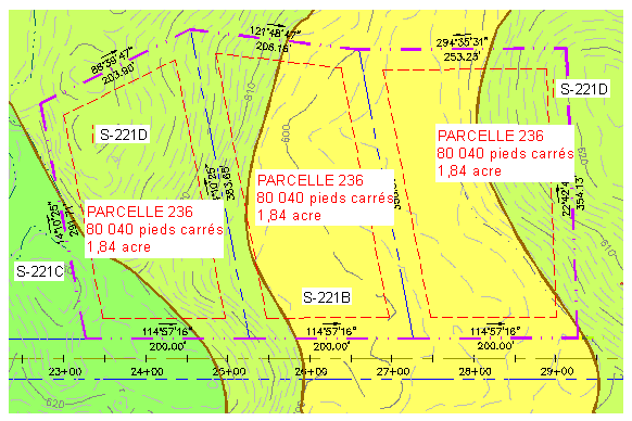

Parmi les exemples de sites figurent les cartes de sols, les lignes de bassins versants et les sous-divisions. Les sites peuvent se chevaucher géographiquement, comme illustré dans l'image suivante, tout en restant indépendants. Par exemple, une carte de sols et une sous-division contenant des routes et des parcelles peuvent se chevaucher, mais elles restent indépendantes l'une de l'autre. Par conséquent, une parcelle d'une carte de sols ne sera jamais influencée par un axe dans un site de sous-division, même si leurs étendues se chevauchent.
