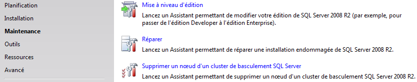

  1. Lancez l'installation à partir du support d'installation de la version complète de SQL 2008. Sélectionnez l'option de maintenance et démarrez l'assistant de mise à niveau d'édition.

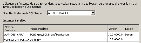

  2. Vérifiez la version et la clé de produit de la version complète de SQL 2008. Accédez à la fenêtre Sélectionner une instance et choisissez l'instance AutodeskVault.
  3. Mettez l'instance à niveau. Une fois l'instance mise à niveau, vous pouvez installer SQL Management Studio en revenant à l'option d'installation et à la nouvelle installation autonome de SQL Server ou vous pouvez ajouter des fonctions à un assistant d'installation existant.
