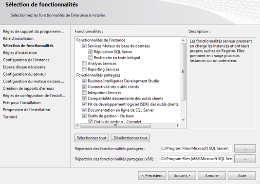

  3. Dans la boîte de dialogue des composants à installer, cochez les services de la base de données de SQL Server, puis cliquez sur Suivant.
