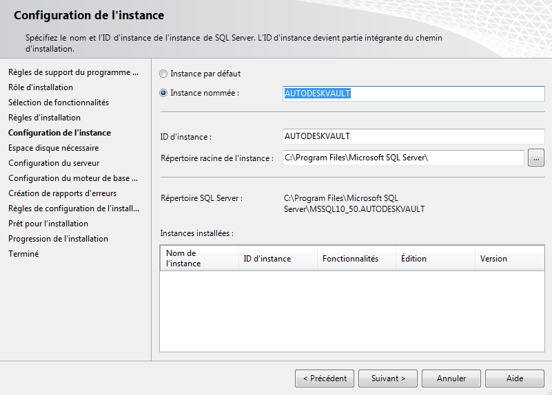

- Dans la fenêtre de configuration de l'instance, sélectionnez l'option relative à l'instance intitulée et entrez le nom AutodeskVault.
Remarque : Si vous installez SQL sans utiliser ce nom d'instance, l'installation d'Autodesk Vault Server crée sa propre instance de SQL Server sous le nom d'AutodeskVault à l'aide de Microsoft SQL Express 2012. Les instances SQL non nommées AutodeskVault ne sont pas reconnues.
- Cliquez sur Suivant.

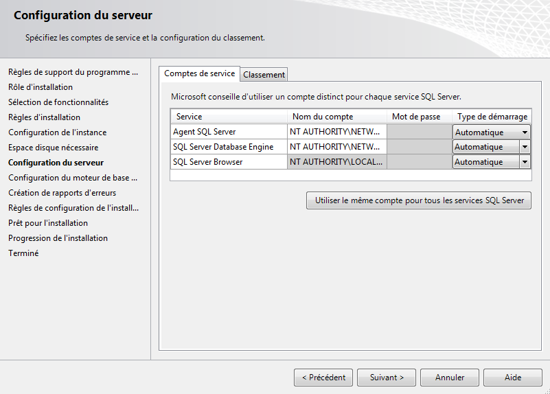

- Dans la fenêtre de configuration du serveur, sélectionnez l'onglet relatif aux comptes de service.
- Spécifiez le compte NT AUTHORITY\NETWORK SERVICE correspondant au moteur de la base de données de SQL Server. Le compte du système local peut être utilisé. Si vous envisagez d'effectuer des sauvegardes et des restaurations vers des emplacements distants, spécifiez un compte d'utilisateur de domaine. Définissez le type de démarrage sur automatique.

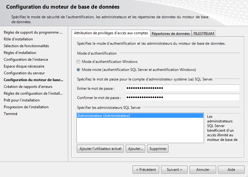

- Dans la fenêtre Configuration du moteur de base de données, cliquez sur l'onglet Configuration du serveur et procédez comme suit :
- Sélectionnez l'authentification de mode mixte et définissez le mot de passe de l'administrateur système. Le mot de passe par défaut utilisé lors d'une installation par défaut pour le compte de l'administrateur système est AutodeskVault@26200.
- Ajoutez le compte d'administrateur local (ou le compte souhaité) en tant qu'administrateur de SQL Server. Seuls les utilisateurs de Windows saisis dans cette boîte de dialogue disposent de droits complets pour se connecter à SQL Server. Les autres connexions à Windows sont traitées en tant que comptes invités.

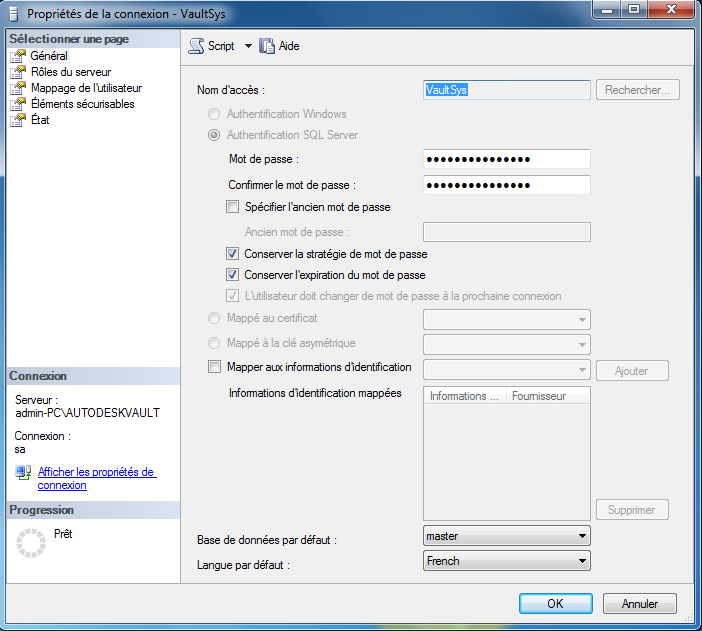

Créer un compte de connexion SQL
- Ouvrez Microsoft SQL Server Management Studio.
- Développez le dossier Sécurité -> Connexions.
- Cliquez avec le bouton droit de la souris sur le dossier Connexions et sélectionnez Nouvelle connexion.
- Saisissez VaultSys pour le nom de connexion.
- Sélectionnez l'authentification de SQL Server.
- Saisissez SuperMan769400006! en tant que mot de passe.
- Décochez la case relative à l'application des règles des mots de passe.
- Sélectionnez la page relative aux rôles du serveur.
- Cochez les cases situées à proximité des rôles suivants :
- dbcreator
- processadmin
- setupadmin
- Cliquez sur OK pour créer le compte.

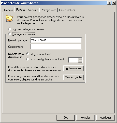

Créer des dossiers réseau partagés
Dans un environnement multisite, un site peut héberger l'instance SQL AUTODESKVAULT. Les autres sites accèdent à cette instance SQL à distance ou tous les sites accèdent à la même instance SQL à distance. Avant de configurer les autres sites pour accéder à l'instance SQL, vous devez créer un dossier réseau partagé.
Le dossier réseau partagé est nécessaire, car il agit comme une zone de transition entre l'instance SQL et Autodesk Vault Server. Ce dossier peut se trouver sur n'importe quel ordinateur accessible par le serveur de gestion de données et la base de données SQL. L'espace requis pour le dossier partagé correspond à la totalité des fichiers de base de données.
Le compte utilisateur sous lequel Autodesk Vault Server est exécuté et le compte utilisateur sous lequel la base de données SQL est appliquée doivent l'un et l'autre bénéficier d'un accès complet au dossier réseau partagé.
- Choisissez un emplacement réseau et créez un dossier.
- Cliquez avec le bouton droit de la souris sur le nouveau dossier, puis sélectionnez Partage et sécurité.
- Dans la boîte de dialogue Propriétés, cliquez sur Partager ce dossier.
- Entrez le nom du dossier partagé.
- Dans le champ Commentaire, entrez Dossier réseau partagé pour Autodesk Vault.
- Cliquez sur Autorisations.
- Dans la boîte de dialogue Autorisations, cliquez sur Ajouter. Ajoutez le compte utilisateur sous lequel ADMS est exécuté. Par défaut, il s'agit d'un compte administrateur local sur le serveur ADMS, dénommé Autodesk Vault.
- Ajoutez le compte Windows sous lequel le service SQL Server est exécuté. Il s'agit par défaut de Service réseau.
- Donnez un contrôle total aux deux comptes.
- Dans la boîte de dialogue Autorisations, cliquez sur OK.
- Dans la boîte de dialogue Propriétés, cliquez sur OK.
