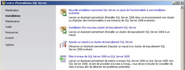

  2. Sélectionnez l'option "Installation" et démarrez l'assistant pour la mise à niveau de SQL Server 2000 ou SQL Server 2005.

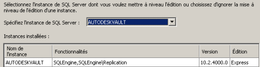

  4. Sélectionnez l'instance AutodeskVault à mettre à niveau, puis vérifiez les paramètres de l'instance.

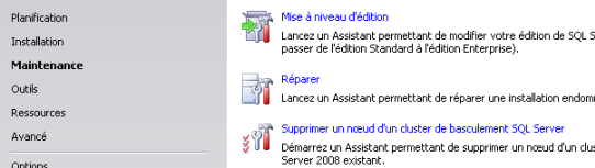

  6. Exécutez le fichier Setup.exe à partir du support d'installation de la version complète de SQL 2008. Sélectionnez l'option de maintenance et démarrez l'assistant de mise à niveau de la version.

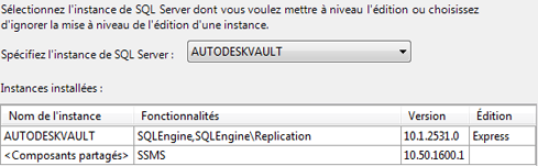

  7. Vérifiez la version et la clé de produit de la version complète de SQL 2008, accédez à la fenêtre Sélectionner une instance et choisissez l'instance AutodeskVault.

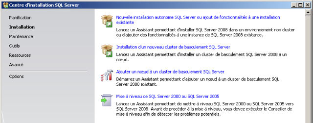

  1. Sélectionnez l'option d'installation et démarrez l'assistant de mise à niveau de SQL Server 2000 ou SQL Server 2005.
