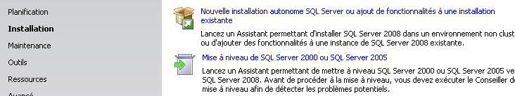

Suivez les étapes ci-dessous pour mettre à niveau MS SQL Express 2007 vers MS SQL Express 2008 R2.
  1. Lancez l'installation à partir du support d'installation de SQL Express 2008 R2. Sélectionnez l'option d'installation et démarrez l'assistant de mise à niveau.

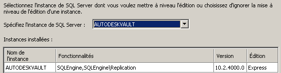

  2. Sélectionnez l'instance AutodeskVault SQL.
  3. Mettez l'instance à niveau à l'aide de l'assistant.
