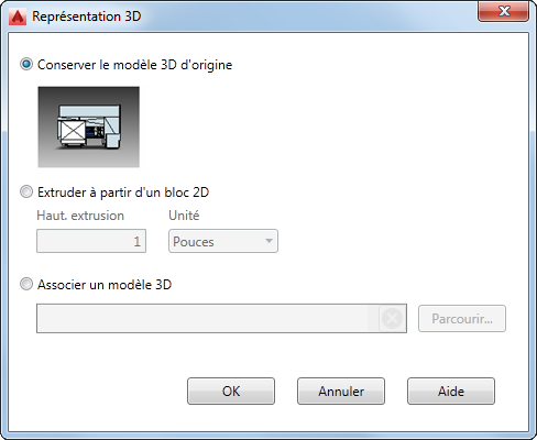

Accès à la boîte de dialogue Représentation 3D
Dans le groupe de fonctions Auteur de l'onglet Générateur d'équipement, cliquez sur Représentation 3D pour ouvrir la boîte de dialogue Représentation 3D.
Remarque : L'option Conserver le modèle 3D d'origine s'affiche uniquement si vous avez précédemment associé un modèle 3D à l'équipement et si vous êtes en mode d'édition. Vous pouvez conserver l'association d'origine ou en créer une en sélectionnant l'option Associer un modèle 3D.
Extrusion à partir d'un bloc 2D
Cette méthode vous permet d'entrer une valeur d'extrusion dans la zone de texte Hauteur d'extrusion et de sélectionner le système d'unités de votre choix dans le menu déroulant Unité. Gardez à l'esprit que la valeur d'extrusion que vous indiquez s'applique à l'ensemble du bloc.
Remarque : Les objets sont extrudés en fonction de leur bloc de contour, et non de leur contour. Pour générer une extrusion à partir d'une arête de délimitation et non plus une zone de délimitation, la valeur de la clé de registre UseBlockGeometryFor2dPublish doit passer de 0 à 1. La clé se trouve à l'emplacement de registre suivant : HKEY_LOCAL_MACHINE\SOFTWARE\Autodesk\Factory Design Suite\R20. Vous devez faire preuve d'une extrême prudence lors de la modification de cette clé de registre.

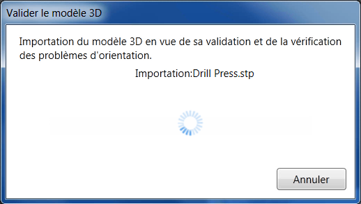

  2. La boîte de dialogue Valider le modèle 3D s'ouvre et affiche le message suivant lors de l'importation du modèle 3D dans la présentation.
