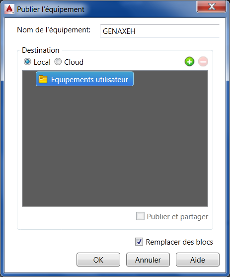

  1. Dans le groupe de fonctions Publier de l'onglet Générateur d'équipement , cliquez sur Publier l'équipement pour ouvrir la boîte de dialogue Publier l'équipement.
  2. Indiquez l'emplacement auquel l'équipement doit être publié. Par défaut, les équipements sont publiés dans la bibliothèque Equipements utilisateur. Pour spécifier un dossier différent pour l'équipement publié, cliquez sur le dossier Equipements utilisateur avec le bouton droit de la souris, puis choisissez Nouveau dans le menu contextuel ou cliquez sur . Le nouveau dossier s'affiche sous la forme d'un sous-dossier dans le dossier Equipements utilisateur. Entrez le nouveau nom de dossier et appuyez sur Entrée.
    Remarque : Si la liste contient un dossier vide, vous pouvez le supprimer en cliquant sur . Vous ne pouvez pas supprimer un dossier contenant des sous-dossiers. L'option de menu contextuel Parcourir, accessible en cliquant avec le bouton droit de la souris sur un dossier, ouvre le dossier sélectionné dans l'Explorateur Windows.
  3. Après avoir défini le dossier Equipements utilisateur par défaut ou créé un sous-dossier pour l'équipement, indiquez si ce dernier doit être enregistré localement ou publié sur le Cloud en sélectionnant le bouton d'option Local ou Cloud. Utilisez les boutons Ajouter et Supprimer pour gérer les dossiers du Cloud.
  4. Sélectionnez Publier et partager si vous souhaitez partager l'équipement avec d'autres utilisateurs sur le Cloud. Laissez cette option désactivée pour que l'équipement reste privé. Lorsqu'un équipement peut être partagé, les autres utilisateurs peuvent l'évaluer ou le commenter dans l'entrepôt des équipements Factory.
    Remarque : Le partage public peut également être activé et désactivé à l'aide de l'entrepôt d'équipements d'usine.
  5. Laissez la case Remplacer des blocs sélectionnée si vous souhaitez remplacer automatiquement le bloc utilisé pour créer l'équipement par le nouvel équipement publié.
  6. Cliquez sur OK pour ajouter l'équipement à la bibliothèque d'équipements d'usine et fermer la boîte de dialogue Publier l'équipement.

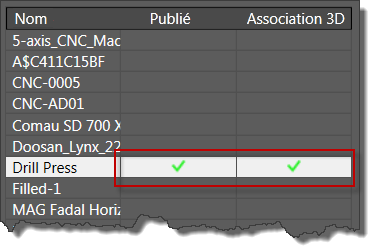

  7. Dans le groupe de fonctions Quitter de l'onglet Générateur d'équipement, cliquez sur Terminer la génération d'équipement pour quitter l'environnement. Une coche verte est ajoutée à la colonne Publié dans la boîte de dialogue Navigateur de blocs.

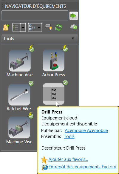

Une fois publié, l'équipement est disponible pour le téléchargement dans le navigateur d'équipements. L'accès à l'Entrepôt des équipements Factory est également possible grâce au navigateur d'équipements cloud.
